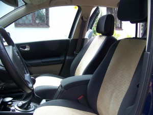

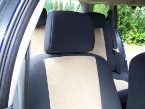

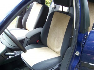

Kupilem sobie na alledrogo pokrowce z materialu o nazwie alcantara (lub bardzo podobnie).
Na to, na co warto zwrocic uwage to to, ze (ogolnie) pokrowce strasznie sie scieraja w miejscach, w ktorych pupa mocno ociera sie o fotel podczas wsiadania i wysiadania (siedzisko fotela od strony drzwi). Tam material zawsze jest sfilcowany i przestaje wygladac estetycznie. Pokrowce, ktore kupilem (alcantara) sie doskonale sprawuja w tej materii, w ogole sie nie filcuja, ich dodatkowa zaleta jest to, ze po pewnym czasie ladnie dopasowaly sie do fotela - wprasowalem je plecami :-P
W tym temacie jest pare fotek z mojego "wnetrza" :), zadna rewelacja ale pokrowce spelniaja swoja role zabezpieczajaco-chroniaca.
[ Dodano: 2007-07-29, 10:58 ]
Acha, no i zapomnialem dopisac, ze drugi raz zdecydowalbym sie na (czarne / szare) koszulki na siedzenia, po prostu jest to tansze i duuuuuzo latwiejsze w montarzu niz pokrowce.

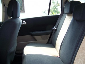

19Urban94, Fotkę dam jutro. Tył foteli wygląda tak sobie, gdyż zażyczyłem sobie kieszeni, które wyszły marnie. Natomiast jeśli chodzi o zamknięcia pokrowców, to nie wiem o jakie chodzi? Te od poduszek powietrznych?
EDIT:
Z tego co widzę, to tył fotela widoczny jest na pierwszej force.
