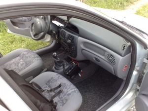

Wady? są. Radio po dłuższym działaniu zaczyna się grzać, temperaturę powinien zbić umieszczony na tylnej ściance radiator, lecz generalnie radio jest ciepłe. Panel radia niestety może się rysować, przynajmniej w miejscach styku paznokci z nim przy używaniu pokręteł. Brakuje wskaźnika "volume" na wyświetlaczu radia przez co trudno po pewnej chwili zorientować się jak bardzo pogłośnione jest radio. Ostatnią wadą (nie dla mnie), mogą być rozmiary radia, 145mm x 160mm x 48mm powoduje, iż ciężko znaleźć odpowiednie dla niego miejsce w aucie. Ja zastosowałem standardowy (w zestawie) wspornik radia przykręcając go do bocznej ścianki po prawej stronie od drążka zmiany biegów (MIphII).

To większe radyjko jest chyba niewiele mniejsze od radia samochodowego 1 DIN.
Tak, to prawda, ale nikt nie powiedział, że musi być małe. Zdjęcie chyba dokładnie przedstawia jaki JM-3031M jest wielki <ok>
