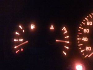

Dołączam zdjęcie. Przy tej temperaturze włącza mi się wentylator:| chyba to nie jest ok?
