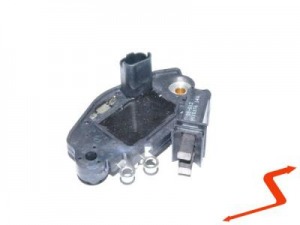

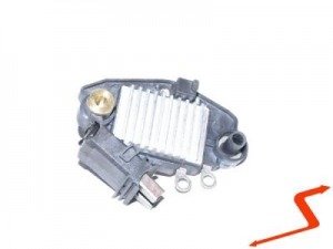

Na alternatorze jest taki czarny plastik. Trzeba odłączyć akumulator, potem odkręcić przewód od alternatora i zdjąć ten mały. Po zdjęciu tej osłony z alternatora ukaże się regulator napięcia ze szczotkotrzymaczem. U mnie w DTI jest taki.
