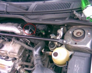

a jeśli juz mowa o tym silniczku krokowym to gdzie go szukać?
Edytowane przez Dilon69
Silniczek krokowy znajduje się tutaj:
I tak jak kolega sergap nie wierzę w czyszczenie, lepiej kupić nowy a koszt nowego silniczka to od 80- 100 zł.
