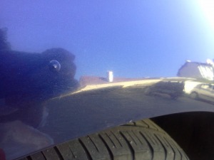

Na tylnym lewym błotniku pojawiło się kilka pęcherzy jak na zdjęciu, ten jest największy. Podejrzewam, że to urok "nadmuchanych" błotników.
Warsztaty nie chcą się bawić w punktowe naprawy a ja nie chcę się bawić w malowanie całego elementu - wg mnie nie ma to uzasadnienia (ma uzasadnienie ekonomiczne dla warsztatu :) - 400zł). Może jednak się mylę.
Czy takie rzeczy można naprawić punktowo we własnym zakresie? Czy ma to rację bytu na dłuższy czas? Czy raczej szukać kogoś kto będzie chciał się bawić - o ile, jak wspomniałem, ma to w ogóle jakiś sens?
MiszaElk a czy badałeś grubość lakieru na tym błotniku? Niestety wygląda to jak "ruda" wychodząca spod źle przygotowanego po "naprawie lakierniczej" elementu.
Ty to wiesz jak pocieszyć. Na razie nie będę martwił się na zapas. Może będą mieli tam miernik to powiedzą co nieco. Wiem, że na pewno był robiony przedni błotnik ale to mnie nie martwi - plastikowe elementy mają swoje plusy.
Byłem i zapytałem się.
Za naprawę wszystkich uszkodzeń na zaznaczonym elemencie to ok. 120-150zł. Czas naprawy ok. 3 godz.
Zmartwiło mnie to, że te pęcherze to efekt rdzy, na oko speca. Miernika nie mają ale z tego co oglądał samochód to nie wygląda na bity. Po prostu do du..y zrobione zabezpieczenie antykorozyjne + kamienie i są tego efekty. Przy dokładnym obejrzeniu widać co kamienie robią w okolicach naklejki na rancie (tej przezroczystej):-( Niby robota na rok, dwa w najlepszym przypadku trzy i problem powróci. Niby malowanie całego elementu poza większymi kosztami nic mi nie da - problem będzie wracał jak bumerang :-(

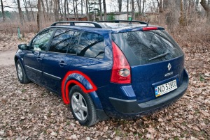

Dzięki za podpowiedź! Gdyby to była kwestia dwóch, trzech punktów to bym zrobił jak pisałeś - zakasałbym rękawy i spróbował zrobić. Może nie byłoby super ładnie ale na pewno taniej. Przy bliższych oględzinach okazało się jednak, że jest tego dużo, szczególnie na dole, nad naklejką.
Co do zastosowania specyfiku to podejrzewam, że pewnie nie zgodzą się: "wie pan, technologia nie pozwala". Chyba wewnętrznie pogodziłem się, że zaczęła się walką z rudą - nie miałem tego w Megi z '97 w tej będzie trzeba się przyzwyczaić ;(
10/06/2011
Byłem zrobiłem. W sumie wygląda nieźle, muszę tylko w tygodniu wpaść na polerkę i będzie git.
Nie trzeba być ekspertem, żeby zobaczyć, że coś było robione (na ten moment) ale zdaje mi się, że wynika to ze "świeżości" koloru. Przejadę się trochę, kilka myć i nie będzie to aż tak widoczne. Widziałem na parkingu samochód z naprawianym elementem plastikowym i po polerce całej karoserii (mocno zapuszczonej) - nie widać (ja nie widziałem) różnicy. Na późne lato przewiduję polerkę całej budy - założę się, że nie będzie widać różnicy między elementami. We wcześniejszym poście zaznaczyłem część która miała być naprawiana - różnica jest taka, że naprawkę pociągnęli do szyb.
Najważniejsze - za dwie strony zapłaciłem 250zł - myślę, że warto było.

Naprawiany element malowali do szyb aby wycieniować naprawę, to jest standardowa procedura. Przy prawidłowej naprawie przejście starego i nowego koloru nie powinieneś zauważyć, różnica może być w strukturze lakieru nawierzchniowego (może zostać mniejsza lub większa "skórka pomarańczy", tak na marginesie to to też można dobrać, ale lakiernicy się w to nie bawią) dlatego taki defekt klaru niwelowany jest polerką. Niestety różnicy koloru nie zlikwidujesz polerką, można to zniwelować nieznacznie ale na duży efekt bym nie liczył. Swoją drogą to dużo nie zapłaciłeś...
Co do naprawy punktowej metodą "spray", spraye są dla graficiarzy a nie do malowania samochodów. Sorry ale takim czymś to można malować auta warte 2-3 tyś, a nie fury za 20-30 tysi. Skoro stać Cię na takie auto to te 300-400zł można wydać na porządną naprawę lakierniczą, ale to jest tylko moja subiektywna opinia więc możecie się z nią nie zgadzać...
Z jednej strony zrobili do szyby z drugiej zaznaczony wcześniej element. Z tej strony gdzie naprawka była mniejsza praktycznie nie widać, że ktoś coś gmerał. Tam gdzie robione było do szyb widać bardziej ale to jest wg mnie efekt spolerowanego lakieru który sąsiaduje z drzwiami - drzwi są bardziej matowe i kolor bardziej spłowiały. Elementy które z oryginalnym lakierem które były "cieniowane" polerką są praktycznie identyczne. Struktura lakieru wg mnie identyczna. Zastrzegam, że nie jestem fachurą o lakierowania i to co dla mnie jest dobrze zrobione dla szpenia może okazać się "takie se" ;-) Ja generalnie jestem zadowolony. Tym bardziej, że jak lakierowałbym całe elementy nie mam gwarancji, że byłoby to lepiej zrobione. Po co w takim razie mam wydawać 400zł na lakierowanie elementu z jednej strony jak mogę wydać 250zł za dwie strony <piwko>
