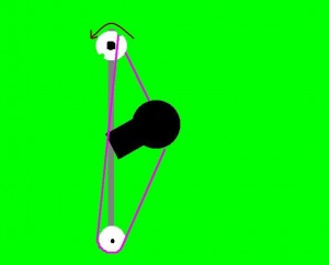

Odłączasz i wymontonujesz mechanizm elektryczny szyb (3 śruby). Teraz najtrudniejsze, zanim ja na to wpadłem hohoh, choć dla innych może być proste. Demontaż-montaż linki. Linka wydaje się jakby była za króka ^^ Co ja się namęczyłem zanim na to wpadłem. Ehhh
W tym celu musisz wykorzystać nacięcia w górnym kółku. Aby ją włożyć "zahaczasz" tam linkę maksymalnie naciągniętą i po podłączeniu do sterowania zamykając lub otwierając szybę przekręcasz cały mechanizm i linka wskakuje na swoje miejsce - tak jak na rysunku.
UWAŻAJ NA SWOJE PALCE ŻEBY CI ICH GDZIEŚ LINKA NIE PRZYCIEŁA - MOŻE BYĆ BOLESNE - nawet mogę sobie wyobrazić, jak ta stalowa linka amputuje nieuważnemu paluszki.
Ściągnięcie linki - jest łatwiejsze. Lekko ją podważasz w trakcie pracy mechanizmu, żeby zeskoczyła z kółka.
Dla ułatwienia - bo dolna część ma sprężynę napinającą linkę - można ją zablokować np. bitem w pozycji max, aby nam nie utrudniała ciągnąc linkę..
