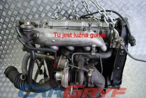

Witam po wymianie przepływomierza turbina jak by odżyła, zaczęła mocno gwizdać.Przepływomierz musiałem wymienić bo auto w ogóle nie chciało jechać. PO tej wymianie scenic dostał mocy.Mam 2 sceniki ,te same silniki, ten sam rok tylko inne kolory i całkiem inna jest dynamika jazdy. W tym dobrym turbiny prawie nie słychać ale ciągnie co przodu aż milo.Zaś w tym co było wymianiena przeływka to troszkę jak by tej mocy było przymało.Gdy mam otwarte okna i jade daje mu gaz 2-3 tys obr. słychać dosyć głośno turbine,aż w kabinie.Czy może to jakaś nieszczelność ?? Gdzie mam jej szukac ?? Auto nie kopci na niebiesko, wiadomo ze jak przeciągnie sie go tak do 4 tys to sadza wyleci ale tak to nie kopci.Jak dostać sie to turbiny gdzie jej szukac ??
Chyba zlokalizowałem usterke.Połapałem troszke gumami,przwodami i znalazłem. Mam luźną gume ta od powietrza. Nie jest zamocowana na stale , mozna ją sciagac i nakłądac wiec sie nie trzyma turbinki.Czy ta rura ma jakis wplyw na dymamike,przyspieszenie jak ją przyczepie na stałe ??
Jak ją ściągałem i druga osoba trzymała 2 tys obr to byl swist , gdy założyłem to była wmiare cisza.
Daje zdjęcie w załączniku jak to wygląda i oco mi chodzi :)

To wygląda na powietrze doładowane więc może tam pojawić się nieszczelności część powietrza może uciekać co powoduje wydawanie charakterystycznych gwizdów. Doładowane powietrze idzie dalej do chłodnicy powietrza i do kolektora ssącego. Pozdrawiam.
To zobacz tak po omacku najpierw czy na turbince wszystko sie trzyma bo u mnie jest luźna guma i to jest powód. Ale jeszcze przed tym to do wymiany miałem przepływomierz bo nie chciał nawet wyciągnąć 90 km/h i muł niesamowity. Najpierw zobacz z tą turbinką :)
Te grube przewody muszą być mocno skręcone i nie ma mowy, żeby były luźno założone. Trzeba rozkręcić, wytrzeć ślady oleju jeśli są i skręcić bo inaczej może niespodziewanie je wydmuchać przy obciążeniu i wtedy silnik traci moc itp itd. Świszczenie/gwizdanie to objaw nieszczelności tych przewodów.

Jak dostać sie do turbiny ? Wiem że jest z tyłu a muszę przykręcić ten wąż to jest na zdjęciu wyżej.Lepiej dojść z góry czy z kanału i co mam poodkręcać żeby sie tam dostać ??
Wyciągnij sobie tą dużą puszkę od filtra powietrza i od góry trzeba grzebać. Od dołu to ledwo ten wąż widać. Jak w pewnym zakresie obrotów gwiżdze to oznacza nieszczelność gdzieś na dolocie - na chłodnicy oleju czy coś. Tam wszędzie opaski powinny być :)
Do mechanika nie ma co jechać, kup sobię opaskę z możliwością kręcienia kluczem 7, trochę gimnastyki od góry i sobie poradzisz :)
No no ja wiem że muszą być szczelne bo mi gwizdała i tylko założyłem po omacku(nałożyłem ta gumę na turbinę ). Już jest lepiej no ale może w każdej chwili spaść wiec by trzeba ją przykręcić.

Dobra sprawa została zrobiona :)
Z góry sobie działałem, rozebrałem przód (filtr powietrza,te plastiki pod szybą i dojście było ).
Turbinka jak patrzałem to luzów nie ma , oleju też tam zbytnio nie było, wiadomo delikatnie w tej rurze ale tak to nic. Wiec chyba można sobie śmigać. :) Teraz lepiej sie zbiera ;)
