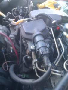

Poszukuję pompy paliwa do megane 1.9d, albo informacji gdzie mogę się zakręcić za taką. Jest to pompa Lukas i nic więcej faktycznie o niej nie wiem oprócz tego że jest tam dużo kabli jakby sterowana elektronicznie. Przesyłam do tego zdjęcie pompy. Może ktoś pomoże?. Aha, czy można ją zregenerować?

też mam ten problem byłem u "Pompiarza" i mi powiedział że regenaracja kosztuje 2 tyś. , można ją przerobić na mechaniczną co kosztuje około 1 tyś. i tzrba się udać do elektryka aby oszukać odcięcie zapłonu w pompie, albo szukać nowej pompy sprawdzić czy działa i jechać do elektryka aby zgrać kody aby pompa współpracowała z silnikiem i komputerem

No i wiem co się stało w mojej pompie w serwisie wyskoczył mi bląd "pozycja aktualizatora dawki paliwa" i musze wymienić pompe, znalazłem używana pompę za 1600 koło Konina gość ma kilka sztuk tego sprzętu tak więc jak coś do dajcie znać a podzruce namiary na gościa

To mi znajdź elektropompe do meganki 1.9D 99r. firmy lukas za mniej niż 1600zł i z gwarancją rozruchową na 30 dni taka jak na zdjęciu w początku strony i daj mi namiary będę wdzięczny :)
Regulamin pkt. 5.13 -Prezes
Uszkodzony elektrozawór wyprzedzenia wtrysku.
Kiedyś był do tego zestaw naprawczy w ASO, który kosztował około 250 zł.
Żeby było śmieszniej, to ten zestaw składa się z podkładki, uszczelki i klucza.

Odebrałem auto od pompiarza wymienił mi uszczelki i zawory w pompie wysłał ja do firmy Delphi w gdańsku żeby ją sprawdzili i co mnie bardzo bolało musiałem wyskoczyć z dużej ilości gotówki za tą robotę ale auto działa jak przed awarią
Dzięki wszytskim za POMOC
