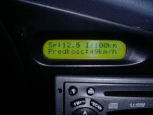

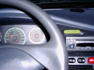

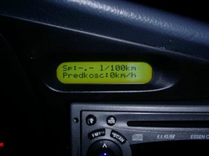

Jeśli jednak, ktoś chce, to może osiągnąć, takie cuś:
Zaczynałem, z czymś takim:
Potem wyglądało to tak. Widać już, przełożone podświetlenie wyswietlacza z prawej strony na lewą i obcięty kawałek płytki wyświetlacza (bo się nie mieścił)
Aby na koniec, przybrać taką postać:
A instrukcji, do niczegu tu nie ma. Poprostu rzeźba.
