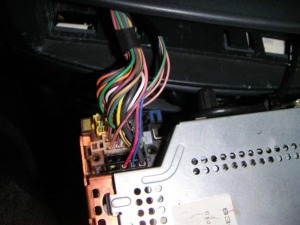

Wczoraj po dlugim postoju mojego auta chcialam wlozyc radio (zwykle radio cd philipsa) ale cos nie zadzialalo... slychac bylo tylko terkotanie mechanizmu i napisa ERROR na wyswietlaczu. Nie jestem pewna, ale jak wyciagalam radio to byly 3 wtyczki -- tzn jedna duza podwojna, mala zolta od sterowania w kierownicy i jeszcze jedna... przewody mi gdzies wpadly na dol i wyciagnelam narazie tylke to 2. Ktos moze potwierdzic ile wtyczek powinno byc? 1 podwojna i 2 male czy 1 mala?

z tego co pamiętam, jeśli jest zmieniarka powinny być trzy (w tym jedna podwójna ISO), jeśli nie ma zmieniarki, to gniazdo oznaczone bodajże kolorem niebieskim pozostaje wolne.
Jeśli chodzi o podłączenie wyświetlacza, pilota i radia to jest to tak skonstruowane, że pilot jest podłączony do wyswietlacza, a od wyświetlacza w drugą stronę idzie wiązka do radia. Na tej wiązce jest wtycza odpowiadająca m.in. za zasilanie wyświetlacza w prąd i doprowadzająca sygnał z prędkościomierza (do funkcji automatycznej zmiany natężenia dzwięku w funkcji prędkości) i tą wtyczkę wpina się w wiązkę która idzie pod deską. Zasilanie radia jest z kostki iso. więc bez właściwego podłączenia do wyświetlacza włącza się radio (świeci dioda) natomiast nic nie działa.
Opis na podstawie montażu w clio radia tuner list (chyba to samo co w megi)
