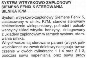

bargar, jaki związek ma przytoczony fragment o zasilaniu silnika K7M, do rrodzaju założonej w tym samochodzie instalacji LPG?
