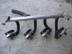

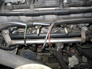

zrobiłem to sam - bo ile można płacić za usługę która nie daje efektów!!!!!!! 700zł już wyłożyłem i nic
wymontowałem wtryski , zalałem kilka razy spreyem do czyszczenia gaźników, przedmuchałem powietrzem------trochu pomogło , ale to jeszcze nie to
a wiec na "oko" zwiększałem ciśnienie na wtryskach do ok 1,5 obrotu(nie mam manometru ,trójnika i rurek)
jeżdze po mieście 2 tygodnie i jest ok
