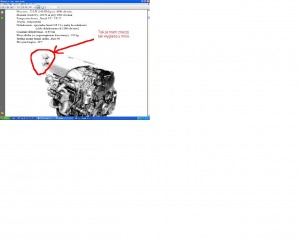

gojgien, no niewiem czy to to u ciebie, najlepiej sptytaj sie w serwisie lub u mechnika, u mnie inaczej to wyglada, tak jaam na zdjeciu co zamiescilem. tak mi to poweiedzieli ze tego wina ze ta przepona czy cos takiego tam juz przepuszcza. mysle o wymianie tego, tylko szukam czegos taniego bo czekam ze sklepu na telefon ile u nich kosztuje. bo za uzywany chca 250zl, tylko ciezko spotkac, jest jeszcze jedna mozliwosc zeby to sprawdzic od kogos porzyczyc na 1 lub 2 dni bo to sie trzyma na 2 srubkach.a i po tym jak mi tamsprawdzal i ta pompka napompowal i na drugi dzien odpalil mi za 1 dzis za 3.troche mnie przeraza cena. i jeszcze jak przekrea sie stacyjke i bzyczy za dlugo to nie dobrze to sie moze popsuc , ja wlalem preparatu do ropy azeby uklad przeczyscic i sie chyba poprawilo bo naprawa pompu y to 1500zl :shock:

gojgien, widze go u ciebie na 2 fotce w tle co te werzyki dochdza z drugiej strony, taki masz jak ja
gojgien, ale ja takie coś terz mam, jak ty i mi właśnie jeden węrzyk zdjol z tego co zrobiłeś zdjęcie i secjalną pompką napapowal i ciśnienie schodziło.

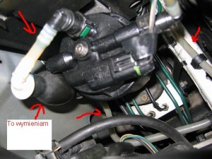

tak wymieniłem tego EGR trochę sie poprawiło ok3 razy musze kręcić, a nie jak wcześniej 6, zamierzam sie wymienić ta pompkę ręczną bo wiedze wężykach pęcherzyki powietrza, koszt pompki ,37 zl i 45 , wiec zamierzam to wymienić oczywiście ceny sklepowe bo w serwisie 240zl. dam znac jak kupie i wymienie. pozdro

pompke kupiłem 40 zl, teraz czas wymienic tylko ze bedzie mały problem bo tam sa przewody plastikowe i bedzie trzeba ciac, i zakladac gumowe z obiemkami. moze ktos ma schemat lub zdjecia gdzie od dolu sie łączy ten przeów od pompki w dół pod silnik??? i zobaczymy ja k po tym bedzie

Zaden mechanik nie potrafil pomoc - zrobilem to co opisalem (patrz link) i pomoglo , ostatnio we wrzesniu przy temp. 11st C nie zapalal, za to lekkie pchniecie i bylo OK. Straszylem zone kupnem nowego samochodu , bo to trzecia zima , a problem zaczol sie pojawiac przy coraz wyższych temp.
Prawdopodobnie uciekajace paliwo z pompy , u mnie bylo to o tyle nie fajnie , ze nie mialem recznej pompki , w ktorej sa zaworki blokujace cofanie sie paliwa. Po zalozeniu pompki i wymianie sztywnych wezykow igielitowych (ktore przepuszczaly powietrze) problem zniknol. Moze nalezalo by pojsc tym tropem.
Przed rozruchem zimnego podpompowac paliwo , jezeli zaskoczy odrazu to juz wiecie , jesli nie to ta cala moja pisanina byla psu na bude. i wtedy
