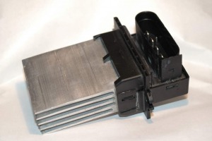

Witam.Parę dni temu byłe w serwisie z podobnym problemem.Diagnoza była taka że padł rezystor dmuchawy (koszt z robocizną 350 zł.)Raczej nie polecał bym Ci samemu demontować schowka.Widziałem jak to robili w serwisie i rozkręcania trochę jest zanim wyjeli schowek.Sam rezystor znajduje się z lewej strony schowka ( za nim) w górnej części.Jest to takie małe urządzonko z radiatorem.

problem zniknął ale kosztowało mnie to 800zł!!! (za rezystor i robocizne) musze was ostrzec, że taki uczciwy dealer znajduje się w stolicy na bartyckiej.... w dodatku ja lepiej wiedziałem co co jest problemem niż oni. Pozdrawiam i życze braku problemów z nawiewem.

Zdjąłem dzisiaj schowek i nie wiem za bardzo ktory rezystor powoduje uszkodzenie wentylatora po lewej mam jakies dwie kostki do ktorych idzie podłaczenie. Moze mi ktos doradzic za co sie zabrac?
