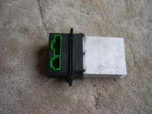

Na angielskim forum koleś pokazywał dostęp do tego rezystora poprzez demontaż cyfrowego panelu prędkości. Tam wkładał łape i można go dosięgnąć. Tyle że to dotyczyło samochodów z kierownicą po prawej - po lewej nie znam nikogo kto by tak próbował. Możesz być pierwszy. Jeśli się zdecydujesz daj znać bo napewno dostęp jest kulturalniejszy niż od dołu :mrgreen:
Mi to zajęło trochę więcej czasu ale to jest zależne chyba od gabarytów :mrgreen: i zdolności manualnych właściciela autka. Dzięki za pomoc.
Wymieniłem cały modół, kosztował 212zł.
PS. Nie wiem czy da się to naprawić ale jak będę miał trochę czasu to sprubuję.

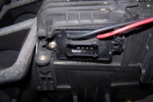

Dobra dobra panowie ale jak w takim razie wypięliście dwa kable (czerwony i czarny) zasilające wentylator kabiny skoro nie są na wtyczce ?
Przecież dostęp do tego rezystora (po demontażu schowka) jest i tak bardzo utrudniony bo trzeba leżąc na podłodze auta nieźle wyciągać ręce aby tam dostać, no chyba że ktoś wcześniej przed wami naprawiał już rezystor i na kablach wentylatora zamontował wtyczkę - wtedy zgoda można to zrobić szybciej (ale te 30 min to chyba tylko wymiana rezystora na inny bo naprawa (przelutowanie termika) też niemożliwe).
Dziwne. W moimrezystorze jest tylko jedna wtyczka a oprócz niej z samego rezystora wychodzą 2 kable prosto do dmuchawy. Nie ma ich jak wypiąć jak tylko przeciąć i zarobić wtyczkę (tak zresztą robią elektrycy - jak już zrobiłem to zgadałem się z takim jednym co potwierdził) w przeciwnym razie trzeba zdejmować górną częśc deski rozdzielczej żeby mieć dojscie do dmuchawy i tam dopiero wypiąć wtyczkę :mrgreen:
Być może w nowszych typach tak jest ale w moim 2004 r jest tylko jedna wtyczka.
