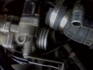

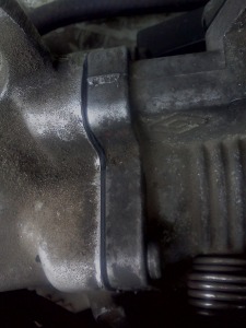

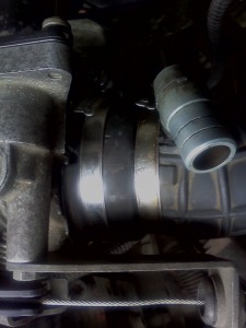

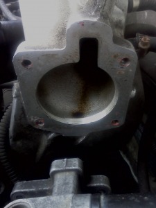

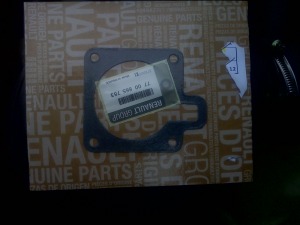

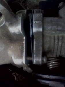

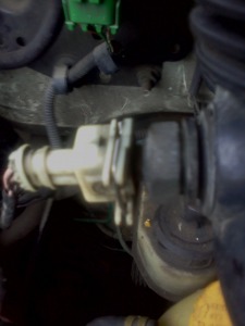

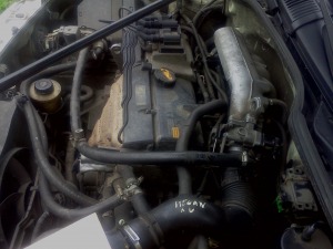

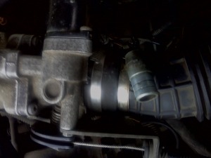

Dodaje też kilka fotek z czyszczenia przepustnicy w mojej V8,na pewno przydadzą się :P
Na tym foto może ktoś mi odpowie na pytanie co może powodować osadzanie się oleju w kolektorze??
