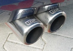

facia Opublikowano 14 Lutego 2013 Udostępnij Opublikowano 14 Lutego 2013 (edytowane) Witam Wszystkich od niedawna jestem w posiadaniu pieknej Megane, która ma zamontowany sportowy tłumik ale niestety chałasuje mi za bardzo :) przy dłuższej jeździe jest to meczące i myślę żeby to jakoś przyciszyć :) a że żaden z mnie fachowiec pytam o rade czy da się cos przyciszyc czy trza wymienić na zwykły :P teraz się tak ładnie prezentuje ta dwururka z tyłu az szkoda zdejmowac :P Poradźcie coś! Pozdr facia Edytowane 14 Lutego 2013 przez facia Cytuj Odnośnik do komentarza Udostępnij na innych stronach Więcej opcji udostępniania...
Prezes Opublikowano 14 Lutego 2013 Udostępnij Opublikowano 14 Lutego 2013 Raczej wymiana tylko na zwykły pomoże. Cytuj Odnośnik do komentarza Udostępnij na innych stronach Więcej opcji udostępniania...
facia Opublikowano 20 Marca 2013 Autor Udostępnij Opublikowano 20 Marca 2013 (edytowane) Kupiłam już zwykły i jutro wymieniam :lol: Okazało się że wogóle nie mam środkowego tłumika, dlatego może jest taki głośny? Zastanawiam się czy jakby założyć tylko ten środkowy to już by było ciszej, czy niestety tylni też będę musiała zmienić? Dodano: 20 mar 2013 - 09:50 Sprzedam tłumik ze zdjęcia, nie orienuje się w cenach więc proszę o propozycje ... :) Do zamieszczania ogłoszeń służy dział Giełda/Sprzedam Edytowane 20 Marca 2013 przez P_r_z_e_m_o Cytuj Odnośnik do komentarza Udostępnij na innych stronach Więcej opcji udostępniania...
p.zyga Opublikowano 20 Marca 2013 Udostępnij Opublikowano 20 Marca 2013 A jest tam montowany srodkowy tłumik? W 1.5 raczej nie. Cytuj Odnośnik do komentarza Udostępnij na innych stronach Więcej opcji udostępniania...
facia Opublikowano 26 Marca 2013 Autor Udostępnij Opublikowano 26 Marca 2013 Fabrycznie był, potem widocznie ktoś go zdjął i zrobił przedłużkę odrazu do końcowego. Teraz mam taki jak jest montowany fabrycznie, czyli 3 cześciowy. Z początku dziwnie sie czułam bo wogóle nie słychać pracy silnika! Ale warto było bo przy dłuższych trasach komfort jazdy jest lepszy Cytuj Odnośnik do komentarza Udostępnij na innych stronach Więcej opcji udostępniania...
