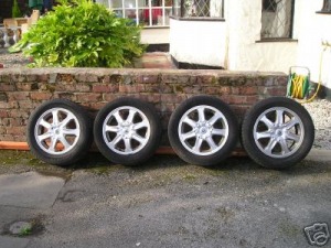

Witam
Od niedawna jestem posiadaczem Scenica 1,9 dTi z 99 r.
Jak to większość facetów chciałem poprawić wygląd samochodu i zakupiłem aluminiowe felgi J6 15h 43 (podobno oryginalne ze Scenica z 2001r ) wraz z oponami 205/55 R15. Niestety dwie opony są do niczego i muszę je wymienić. Chciałem pójść jedną z dwóch dróg:
1. Dokupić takie same opony czyli 205/55 r15 i smigać na nich ? Ale czy będą pasowały do tego rocznika ?Czy nie będę gdzies ocierały? Obecnie mam 185/65 R15. Wiem że jest to inny profil i będzie inna wielkość koła (coś koło 2,3 %), w związku z tym licznik będzie przekłamywał. Martwię się też o osiągi, czy różnica będzie odczuwalna ? No i oczywiście spalanie, czy również bardzo wzrośnie ?
2. Jak juz wyżej wspomniałem, na chwilę obecną mam zamontowane zwykłe stalowe felgi i na nich opony 185/65 R15. Pytanie brzmi czy mogę te opony przełozyć na te felgi aluminiowe ? Przypominam alumy mają wymiary szer 6' R15 i głębokość chyba 43. w tej chwili mieszkam w UK i mam problemy z dogadaniem się z mechanikami w warsztatach każdy mówi coś innego.
Jest jeszcze jeden problem, czy to prawda, że nie mogę przykręcić alusów normalnymi srubami z felg stalowych ? Bo niestety sprzedajacy innych śrub mi nie dostarczył.
Która droga Waszym zdaniem lepsza/ możliwa ?
Bedę wdzięczny za każdą pomoc.
po pierwsze skoro masz już drugi komplet kół to po co gdybać - bierzesz lewarek, 2 godzinki i wiesz już czy pasują czy nie - to jest najlepsza metoda sprawdzić jak to ma się w praktyce
prawie nie zauważysz
bez problemu
jeśli nie są to oryginalne felgi renault to śruby nie będą pasować i musisz szukać drugiego kompletu, ja ma alu ori z R19 i mam śruby od stalówek więc skoro piszesz, że masz ori od scenica to może będą pasować
Ok dzięki.
Nie załaoże, bo dwie opony w alumach są totalnie do bani. Co do przełozenia opon ze stalówek na alu, to mam wątpliwości z racji tego że teraz na alu są 205 a na stalówkach 185, większość mechaników z tutejszych "sklepów" z oponami twierdzi ze 185 na te alu (6 cali szerokości) to za mało .
Ok jutro bedę miał śruby (zamówiłem w renault u dealera) i zobaczymy albo dokupię dwie 205 albo zamienię na 185.
THX
No i dzisiaj na próbę założyłem dp przodu jedną alumkę z oponą 205/55 R15 i nic nie ociera. Tyłu nie sprawdzałem , bo myslę , żę tam nie ma takiego zagrożenia. Jednak spróbuję i założe te 205 i nie będę się bawił z przekładaniem opon 185 ze stalówek na alu.
Czas pokaże, czy dobrze robię.
