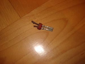

Witam wszystkich. Z powodu zainstalowania nieodpowiedniego bezpiecznika(30A zamiast 10), który odpowoiada za działanie radia, i zegarka oraz podświtlania powstał pożar w okolicy lewego nadkola. Po opanowaniu sytuacji zostało mi 5 kabli które nie wiem jak połaczyć(widoczne na dołączonych zdjęciach).
Po lewej stronie czarny czerwony i i różowy a po prawej czerwony z fioletowym paskiem i czarny z fioletowym paskiem.(złączone były w plastikowej osłonce tak jak na 2 zdjeciu.
Jesli wiecie jak to złaczyc i czy wogule można to proszę o pomoc. Radio i zegar nie działają wszystko inne tak.
Coś mi się wydaje że nie tylko tam coś usmażyłeś...
A 2 sprawa dlaczego aż tak duży bezpiecznik wstawiłeś skoro wywalało 10A któryś raz to musi byś coś nie tak...
Jak lepiej będzie jak przeglądniesz całą instalacje os UHC do skrzynki bezpieczników pod komorom silnika.
Te kable po prawej to prawdopodobnie od kierunkowskazu w błotniku, te po lewej od halogenów pozostaje szukać gdzie szedł ten 3.
W download są schematy pobieraj i szukaj.
