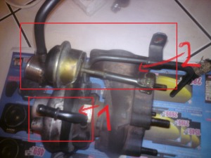

Witam, Niedawno kupiłem Megane Scenic 1.9 dT i chcę go doprowadzić do stanu używalności.
Problem polega na tym, że mam wątpliwości odnośnie podłączonych do turbo wężyków oraz do sztangi (gruszki).
Na zdjęciu, które dołączam zaznaczyłem elementy co do których mam wątpliwości.
Element 1. Są to rurki przykręcone z góry i z dołu turbo. Czy nie powinien iść do nich jakieś wężyki ?
Element 2. Czy ta sztanga powinna dać się poruszyć? Mimo użycia dużej siły ona ani drgnie? Nie wiem czy dobrze ktoś ją zamontował, czy po prostu może jest zatarta.
Mam jeszcze pytanie z jaką siłą powinien ssać przewód podciśnieniowy podłączony do egr, Na chwile obecną bardzo słabo zasysa.
Dziękuję za pomoc.
Kamil
PS. Apropo punktu 1 dowiedziałem się, że jest to przewód wodny, ale dlaczego nie jest podłączony z dwóch stron ? i gdzie wogóle go podłączyć ?
