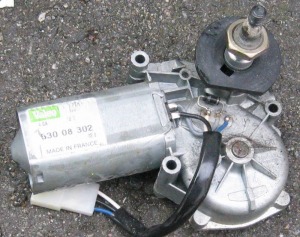

ja już rozwiązałem swój problem tylniej wycieraczki! <ok>
okazało się w końcu, że poprzedni właściciel musiał się dobierać nie wiadomo dlaczego do silniczka wycieraczek tylnich i podłączył w zły sposób kable które idą od wtyczki do silniczka...nawet dioda która się tam znajduje została odwrotnie przylutowana....
znalazłem zdjęcie silniczka, gdzie dokładnie było pokazane co gdzie powinno być podłączone, zrobiłem tak w swoim....i działa...tak jak powinna :(....aż miło patrzeć do lusterka :)
dołączam zdjęcie....może się komuś przyda !!
