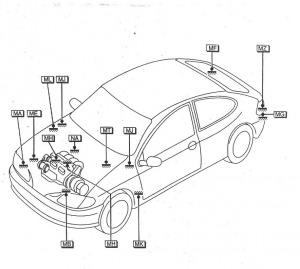

Tak jest przykręcony do głowicy silnika i ściany grodziowej silnika bardzo często z latami lubi przegnić lub konkretnie zaśniedzieć nowa plecionka kosztuje ok 20zł tej długości, drugą masę masz z - na akumulatorze do nadkola auta tam podobne cuda się dzieją i trzeba wymienić z tym że taka plecionka kosztuje 10zł... Sprawdź też masę cewek.
Łap rozpiskę mas(mogą się delikatnie różnić z powodu że opis pochodzi z najbogatszej wersji wyposażenia):
MF - masa lampy prawej i pompy paliwa
MG/MZ - masa lewej lampy i podgrzewanej tylnej szyby
MT/MJ/MJ/MK - masa wyposażenia elektrycznego we wnętrzu
ML - masa akumulatora
MH - masa cewek (powinna być poniżej/powyżej masy silnika)
NA - masa silnika
MB i MA - masa lewej lampy i masa prawej pampy
ME - masa abs'u
