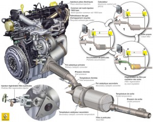

W scenicu 2 1,9 dCi nie było jeszcze takich wtryskiwaczy. Być może w 2.0 dCi były, ale nie mam pewności.
Powyższy obrazek raczej nie dotyczy scenica 2.
A mam nadzieje ze sobie z tym poradzę, poinformuje o efekcie. Choć zastanawia mnie czemu 12 razy próbował i nie wypalił. Pomimo że jechałem napewno 2 razy po autostradzie z wymaganymi parametrami.
Jak są jakieś błędy w komputerze silnika, to może się nie wypalić (w nocie serwisowej opisane są warunki, kiedy fap się nie wypali). Przyczyn może być sporo.
Sprzeczać się nie będe, dotyczy napeweno silnika 1.9 dci 130 a czy w megane II wyplanie było realizowane przez standardowe wtryskiwacze czy poprzez taki dodatkowy jak w megane III tego nie wiem
Wydaje mi sie że takie coś wprowadzono właśnie w silniku 130 niezaleznie od auta w jakim był zamontowany.
