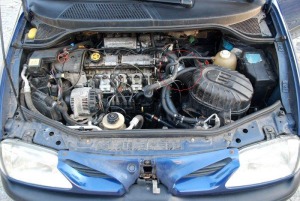

szukam rury doprowadzającej powietrze do silnika pokazane na zdjęciu (gruba rura)Renault Megane scenic 97 2.0silnik LPG
wie moze ktos jak ona sie nazywa ??
