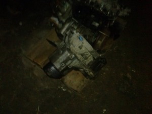

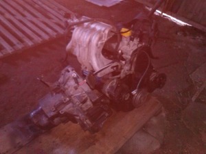

Witam, przeszukałem forum, ale nie znalazłem tu żadnej odpowiedzi na moje pytanie. Jestem posiadaczem RENAULT megane classic 1.6 55kw. Czy ktoś z was miał tą samą sytuację i czy mi pomoże. Problemy się pojawiły pod koniec stycznia i do tej pory auto stoi. Jak auto jest uruchomione i jest wciśnięty pedał sprzęgła, nic nie słychać, a jak już się puści, to słychać jak łożysko huczy. Obstawiałem na łożysko oporowe na sprzęgle, ale to nie to, ale było zatarte, a sprzęgło po oględzinach jak nówka.
Wyciągnąłem silnik i skrzynię. Zastanawiam się co to może być. Po zlaniu oleju okazało się, że było około 0,5 l oleju, a wiem ze cieknie mi z wybieraka i dolewałem co chwile aby był stan. Wszystkie biegi wchodzą, razem ze wstecznym. Tak mnie podkusiło ze pokręciłem wałem głównym skrzyni co idzie do silnika i słychać huczenie, co to może być? Ja obstawiam na łożysko co jest oparty ten wał, jeśli ktoś ma ten sam problem lub ktoś wie jak to naprawić, będę wdzięczny. Jak nie, to tylko znaleźć serwis co się na tym zna, bo nie chce rozbierać skrzyni, a potem nią źle złoże i narobię sobie bigosu. Czekam na odpowiedz.
