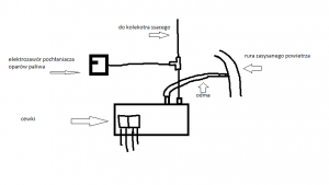

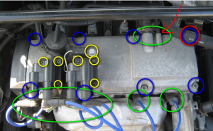

jestem tu nowy i mam kłopot ze zidentyfikowaniem węża znajdującego się obok węża odmy, odchodzącego od pokrywy zaworów (załączyłem zdjęcie z innego tematu, na którym zaznaczyłem czerwoną strzałką o który węzyk chodzi).
Po "zatkaniu go" obroty silnika spadają.
Nie udało mi się znaleźć informacji o tym wężu w innych tematach.
Wie ktoś może co to za wężyk?
Siema ten wężyk leci do elektrozaworu pochłaniacza par paliwa(zamocowany na kolektorze dolotowym czarne kwadratowe gówienko) a stamtąd do pochłaniacza par paliwa (taka pucha przy nadkolu pasażera)

Nie wprowadzaj ludzi w błąd na czerwono zaznaczona jest cienka odma podłączana bezpośrednio do kolektora ssącego.
