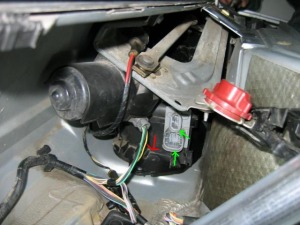

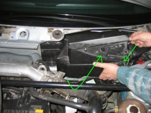

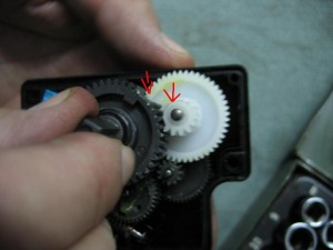

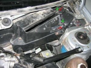

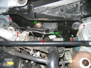

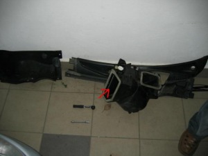

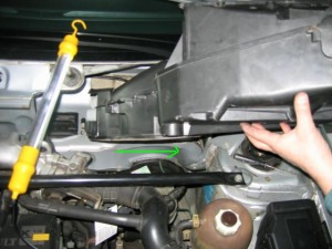

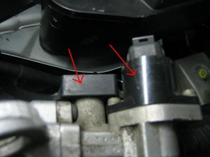

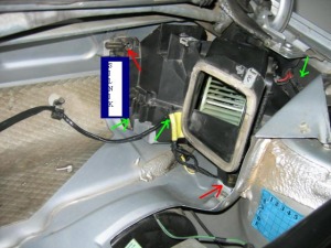

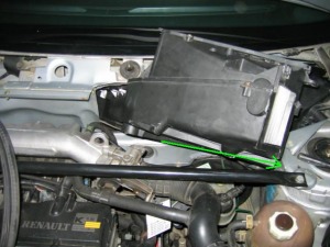

Znany jest Wam za pewne problem ze stukającą klapką recyrkulacji powietrza. Ja miałem taki sam problem i dziś go właśnie rozwiązałem oto opis jak to zrobić. Mam nadzieję że się komuś przyda. Przyda się WD40 i dobry zestaw kluczy z przedłużkami, kolega do pomocy i czteropak piwa.
-Rozpoczynamy od demontażu wycieraczek(ściągamy osłony, odkręcamy, zdejmujemy)
-Odkręcamy całe podszybie(dwie śrubki, ściągamy osłonę filtra kabinowego), odkręcamy plastik na obudowie filtra(2 torxy)
-Odłączamy akumulator i go wyjmujemy
-Następnie(patrz zdjęcia)
Pierwsze zdjęcie na samym dole (niestety nie wiem czemu)potem proszę piąć się w górę krok po kroku.
Później wszystko montujemy w kolejności odwrotnej.
Powodzenia. Acha szacowany czas pracy ok 4h.
uwaga: kolejność zdjęć odwrotna - czyli czytamy od dołu ;-) - bronius
