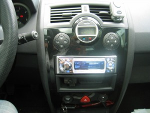

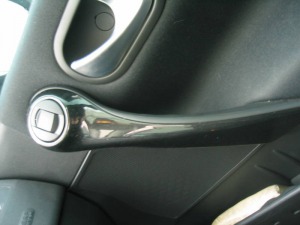

suchutki Opublikowano 26 Kwietnia 2008 Udostępnij Opublikowano 26 Kwietnia 2008 Oto mój sposób: Cytuj Odnośnik do komentarza Udostępnij na innych stronach Więcej opcji udostępniania...
Przemko Opublikowano 26 Kwietnia 2008 Autor Udostępnij Opublikowano 26 Kwietnia 2008 efekt super, ale napisz cos więcej Cytuj Odnośnik do komentarza Udostępnij na innych stronach Więcej opcji udostępniania...
suchutki Opublikowano 26 Kwietnia 2008 Udostępnij Opublikowano 26 Kwietnia 2008 hmm... co tu duzo pisać... polakierowany jest tylko front... to co się da zdjąć bez rozkręcania, a z tyłu zdrapałem to co odchodziło i jest jednolity kolor... O wiele taniej i estetyczniej... ja to zrobiłem przy okazji malowania listew, ale jak nowe uchwyty kosztują 530 zeta to nawet jakbyś specjalnie tylko to chicłą pomalować to Cię wyjdzie ze 100 złociszy... Na powyższym zdjeciu może tak tego nie widać ale efekt na żywo jest naprawdę fajny :P Ładnie się to komponuje z resztą polakierowanych elementów w środku auta... Pozdrawiam Cytuj Odnośnik do komentarza Udostępnij na innych stronach Więcej opcji udostępniania...
Przemko Opublikowano 26 Kwietnia 2008 Autor Udostępnij Opublikowano 26 Kwietnia 2008 dzięki suchutki za rady, każda na wagę złota bo te uchwyty mi spać spokojnie nie dają, muszę coś z nimi zrobić, w serwisie mi powiedzieli cenę tak jak mówisz 500 zł, to lekkie przegięcie... Cytuj Odnośnik do komentarza Udostępnij na innych stronach Więcej opcji udostępniania...
