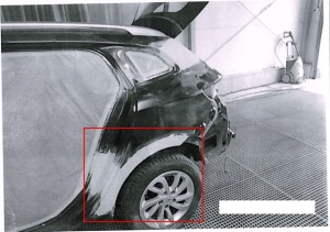

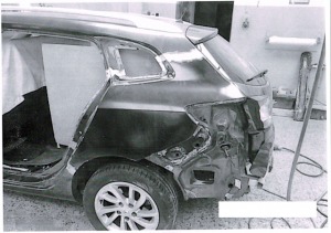

W ostatnim czasie miałem okazję wymieniać w ASO Renault tylny lewy błotnik w Megane III Grandtour.
Problem pojawił się podczas odbioru, gdyż na wykroju koła jest stwierdzona przez rzeczoznawcę szpachla o grubości 0,7 - 1,2 mm
Serwis, który wykonywał naprawę twierdzi, że jest to spowodowane koniecznością zaklepania krawędzi błotnika TL (szerokość ok. 8 mm) do wewnątrz celem zespolenia go z nadkolem zewnętrznym szkieletu błotnika
z zastosowaniem pasty uszczelniającej – wskutek czego deformacji ulega przedmiotowy wykrój koła TL, który najpierw musi zostać pokryty szpachlą a dopiero później malowany.
Kontaktując się z innymi serwisami ASO Renault uzyskałem informację, że taką czynność wykonywano w Megane II Grandtour, a w Megane III Grandtour łączy się te elementy za pomocą masy gumowej.
Pojawia się zatem pytanie, która technologia naprawy jest prawidłowa?
