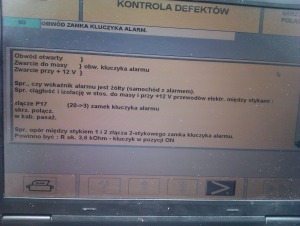

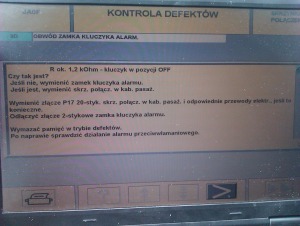

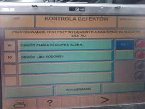

Witam ponownie .
Dziś po długim czasie mogłem znowu zabrać się za mojego scenica .
Przyjechał gość z clipem i znalazł następujące błędy :
9D - obwód zamka kluczyka alarm.
6D - obwód linii kodowej .
Na jakieś podpowiedzi mogę tym razem liczyć ?
Wie ktoś może które to złącze P17 oraz jaki kolor ma kabel na styku nr 20 tej wtyczki w skrzynce BSI ?
Załączam fotki błędów jakie pokazał clip .
