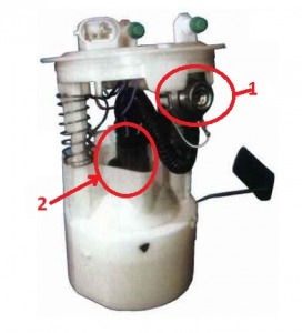

Dziś rano miałem niemiłe zaskoczenie moja Renia nie chciała zapalić mogłem sobie kręcić w nieskończoność, miałem problemy z odpalaniem auta dzień w dzień zaskakiwało za 2 lub 3 razem a jak była temperatura - to i nawet 6. Auto zaciągnąłem do mojego mechanika i znalazł problem całej przyczyny, pompka paliwa nie dawał wystarczającego ciśnienia do przewodów paliwowych i dla tego był problem z odpalaniem.
A więc wymienił cały kosz z pompką paliwa na nowy i problem się rozwiązał i ciśnienie było prawidłowe w przewodach paliwowych.
Zwrócicie uwagę na rysunek, jakie elementy były uszkodzone 1 i 2. Jeśli wasz mechanik powie, że to na pewno nie to, to na pewno jest w błędzie i postawie na swoim. Ja też wymieniłem czujnik położenia wału na nowy, świece, cewki, i wiele innych elementów, ale to nie było to tylko Kosz z Pompką Paliwa. Myślę, że temat można zamknąć.
