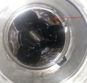

dzisiaj wymieniam łożyska kół z przodu i lewą półośkę(półośka GSP wytrzymała niecały rok, teraz wymiana na regenerowaną która była fabrycznie w aucie), cały czas szukając czegoś co hałasuje od jakiegoś czasu w aucie. Poza tym skrzynia cierpi na typową przypadłość tego modelu-cieknie z uszczelniacza wybieraka. I tu pojawia się moje pytanie, czy element zaznaczony strzałką na zdjęciu może mieć jakiś luz? Jeśli nie to jak wygląda naprawa? U mnie jest luz i zastanawiam się czy to właśnie nie jest powód głośnej pracy skrzyni/dyfra. Proszę o Pomoc kogoś bardziej doświadczonego ;)
Widok po wyjęciu półośki z lewej strony.
