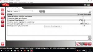

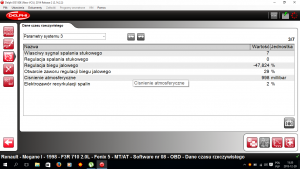

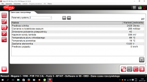

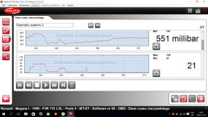

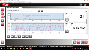

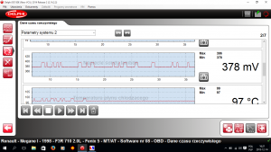

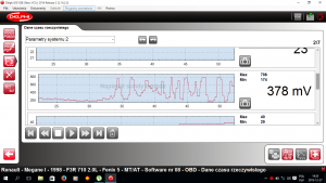

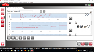

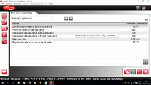

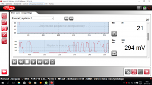

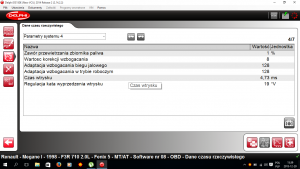

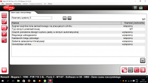

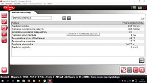

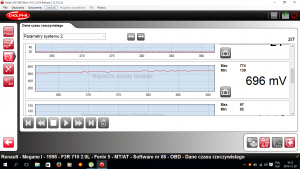

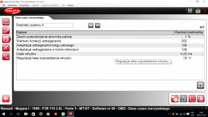

niestety nie posiadam CLIPa. Ale podpiąłem DELPHIego i porobiłem ss-y.
Legenda:
1,2,3 - silnik na wolnych jak był zimny.
obroty - kiedy chodził na obrotach.
nierówno - kiedy pojawił się objaw reakcja na gaz słaba i kuleje strasznie silnik.
po odpaleniu - kiedy zgasiłem auto odpaliłem jeszcze raz wrócił do normy.
po odpaleniu obroty - kontynuacja punktu poprzedniego tyle że na obrotach.
przerywa ciśnienie - kiedy silnik znów zaczął kuleć (pokazany czujnik ciśnienia)
przerywa sonda - pokazana sonda kiedy silnik kuleje.
sonda - zanim zaczął przerywać wzrastało napięcie sondy i punkt poprzedni jest kontynuacją.
zauważyłem jeszcze że gdy silnik zaczyna kuleć i jest ten problem z gazowaniem go postanowiłem odłączyć sonda lambda i zaczął wracać do normy silnik.
Edytowane przez Piotr2211
