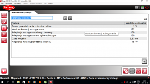

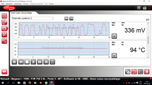

Dziś podłączyłem delphi-ego i okazuje się że są błędy. 25L paliwa starczyło tylko na 194km to trochę spory wynik... jakieś koncepcje?
MEG.pdf
Cały czas Ci wystawia błąd sondy lambda.
Jest źle dobrana, albo gdzieś są przerwane kable.
Dopiero jak się tego błędu pozbędziesz, to będzie można pójść dalej z diagnozą.
