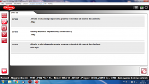

Od dłuższego czasu męczę się z problemem dotyczącym uruchamiania mojego autka.
Problem jest taki, że czasami zdarza mi się go wystartować za pierwszym razem...
...a czasami za ósmym. Jeśli się nie uruchamia, zapala się kontrolka świec/diagnostyki, i muszę rozpoczynać uruchamianie od nowa.
Nie oszukujmy się - wyciąganie i przekręcanie kluczyka osiem razy nie jest niczym przyjemnym..
Nie ma znaczenia rozgrzanie silnika, problem występuje niezależnie od tego (chociaż kręcenie po 5 i więcej razy zdarzało się tylko na ciepłym silniku).
Mój elektryk samochodowy zasugerował wymianę czujnika położenia wału, i przeczyszczenie styków przekaźników w komorze silnika po stronie kierowcy. Wykonałem obie czynności, bez pozytywnych skutków.
Czy błąd dotyczący przekaźnika podgrzewania może być powiązany z problemowym uruchamianiem silnika? Chodzi tu o podgrzewanie świec?
W załączniku dodaję zrzut ekranu z diagnostyki. Swoją drogą ciekawi mnie błąd dotyczący tempomatu, którego nigdy nie miałem...

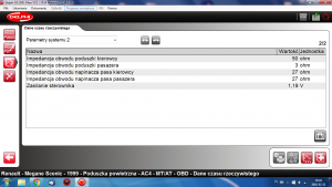

Drugim tematem jest świecąca się kontrolka airbag, przy czym diagnostyka błędów poduszek jest pusta. Wywnioskowałem z oporności poduszek, że któraś jest uszkodzona - nie wiem tylko która - czy prawidłową wartością jest 50 ohm, czy 3 ohm? Również dodaję zrzut ekranu.

Czy to może mieć powiązanie z problemami przy uruchamianiu silnika? Tak jak mówiłem, silnik odpala czasem za pierwszym razem, czasem za trzecim, a czasem za ósmym - nie ma na to reguły, chociaż zazwyczaj większe problemy są gdy jest ciepły.
