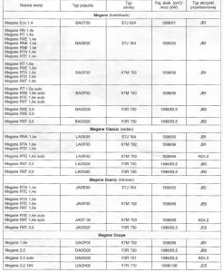

Proszę o informację na temat silnika 1,6 75km 8 zaworów. Głównie chodzi mi o wartości maksymalnego momentu obrotowego. Czym różni się 75 od 90 konnego. Czy tulko wałkiem rozrządu? Byłoby suer gdyby ktoś podał adres stronki w necie z tymi informacjami.

1,6i 75KM różni się od 90 konnego jedynie wałkiem rozrządu
przy 90 KM został zastosowany agresywniejszy kąt otwierania zaworów, i to wszystko jak wyżej napisano K7M 702-703 to 90KM
a model K7M 720 to właśnie 75 KM a była to wersja głównie na rynki gdzie ubezpieczenia płaci się głównie od mocy silnika nie jestem pewny ale chyba produkowana do roku 1997
Skąd masz pewność, że to jedyna różnica?
Czy to samo tyczy się 75-konnych RT 1,6 (K7M 720) kupionymi w Niemczech?
Dyskusja z 2003r. na liscie dyskusyjnej renault.
pisząc powyższy post posłużyłem się książką od tego samochodu jest w niej mowa o wałku i pozostałych niuansach z rozrządem ale o sterowniku wtrysku ani słowa. możliwe że tak jest jak piszą tamci użytkownicy (ja korzystałem z instrukcji naprawiam renault megane 1,6 e, i ;1,4 e, eco niestety nie mam jej w wersji elektronicznej. abym mógł swoim zwyczajem zacytować.
We wszystkich zestawieniach silników jakie można znaleźć w internecie silnik K7M 720 ma 55kW - 75KM.
Z Twoich poprzednich wypowiedzi wynika wprost, że Twój samochód ma K7M 702, a nie K7M 720.
