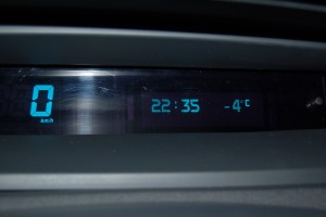

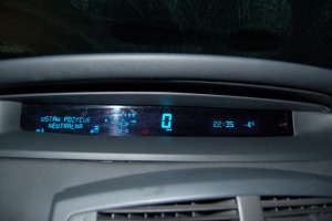

jaisy Opublikowano 16 Listopada 2008 Udostępnij Opublikowano 16 Listopada 2008 witam, czy udało ci się zdiagnozować problem i go rozwiązać? Ja również mam ten sam problem scenic II 2005 r. 1,9dci radio oryginalne gra lecz nic nie widać na wyświetlaczu tak samo jak również nie działa sterowanie z kierownicy. Cytuj Odnośnik do komentarza Udostępnij na innych stronach Więcej opcji udostępniania...

jaisy Opublikowano 17 Listopada 2008 Udostępnij Opublikowano 17 Listopada 2008 Moja wersja jest bez nawigacji tj zwykły wyświetlacz. W załączeniu zdjęcia powyższego. Cytuj Odnośnik do komentarza Udostępnij na innych stronach Więcej opcji udostępniania...
