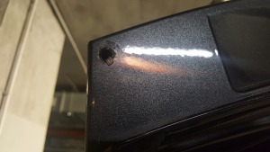

Ostatnio miałem drobną przygodę i mam wrażenie że inaczej zamyka mi się tylna klapa bagażnika (Grandtour).
Z tego co porównywałem z inną Meganką mam dół klapy trochę wgięty do wewnątrz po całej długości - jeszcze nie testowałem ale mam nadzieje że przeciekać nie będzie.
Po tym zdarzeniu zauważyłem, że po przejechaniu przez leżący policjant słyszę z tyłu skrzypienie - mam wrażenie że to się stało po tej drobnej (jak domniemam) stłuczce.
Zauważyłem również, że z otworów odpływowych do wody wystają mi dwie blaszki (na załączonym zdjęciu).
Nie wiem czy nie są to jakieś zaczepy od tej listwy/nakładki plastikowej na klapę bagażnika (również na załączonym zdjęciu)? Może ktoś z Was coś takiego rozpozna - nie da się tego wyjąć - próbowałem :)
Nakładka ta też troszeczkę odstaje dlatego chciałbym to sprawdzić co tam pękło.
Czy ktoś z Was mógłby mi doradzić jak się zdejmuje tą nakładkę z klapy?
