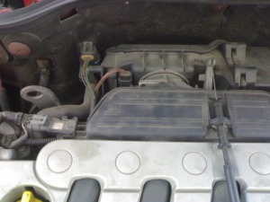

sergiu83 Opublikowano 8 Września 2008 Udostępnij Opublikowano 8 Września 2008 Koledzy powiedzcie mi czy któryś z widocznych elementów to ten sławny silniczek krokowy, a może nawet wiecie do czego są wszystkie? Cytuj Odnośnik do komentarza Udostępnij na innych stronach Więcej opcji udostępniania...
Prezes Opublikowano 8 Września 2008 Udostępnij Opublikowano 8 Września 2008 Silniczek krok. masz przykręcony na dwie śrubki i przewody zielony, różowy, czerwony, zielony. Cytuj Odnośnik do komentarza Udostępnij na innych stronach Więcej opcji udostępniania...
