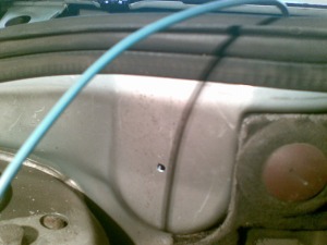

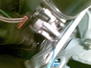

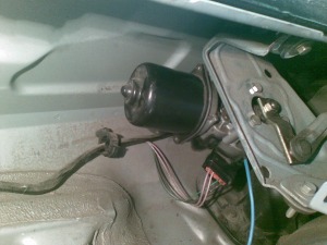

Gość wojtekgzk Opublikowano 22 Listopada 2008 Udostępnij Opublikowano 22 Listopada 2008 witam dziś zupełnie przypadkiem udało mi się naprawić bardzo słabe i wolno chodzące wycieraczki , po przeczytaniu porad na forum wziąłem się za smarowanie "najprawdopodobniej zatartych mechanizmów wycieraczek" po odkręceniu mechanizmu od silniczka okazało się że wszystko jest ok! chciałem więc przeczyścić styki w kostce przed silniczkiem ale że nie za bardzo wiedziałem jak się ją odczepia a nie chciałem nic połamać odkręciłem więc cały silniczek i wtedy kostka była już była już na wierzchu napsikałem do niej WD-40 ale przy próbie włączenia silniczek nie dawał już żadnych oznak życia już chciałem się poddać i jechać kupić nowy silniczek gdy przypadkiem dotknąłem obudową silniczka masy!!! silniczek kręcił jak szalony była za słaba masa przykręciłem więc do jednej ze śrub mocujących silniczek przewód i pociągnąłem go do ścianki grodziowej i jak na razie jest ok ;) nie jestem specem od elektryki ale wydaje mi się że masa powinna iść do silniczka kablem z instalacji i prawdopodobnie coś się uszkodziło że nie dochodzi ale patent działa i mam nadzieję że przykrych niespodzianek z tym nie będzie ;) Radzę przypomnieć sobie regulamin forum o kolorystyce czcionki, całość nie zaszkodzi. - Prezes Cytuj Odnośnik do komentarza Udostępnij na innych stronach Więcej opcji udostępniania...
