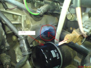

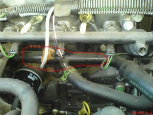

wyciek z układu chłodzenia
przeszukałem forum ale nic nie znalazłem: wyciek jak na zdjęciach jak się do tego dostać i jak jest mocowana do bloku silnika (chyba) ta sztywna rura - z niej cieknie na połączeniu z blokiem z góry dzięki za info :-(

mechanicy pouciekali: widocznie ASO nie dało rady. zrobiłem sam: oring 29x5 tam przychodzi, nie dostałem takowego to załozyłem dwa 28x4 (koszt w sklepie z częściami do traktorów 1,60 zł za szt.) i pięknie trzymają wymiana b.prosta-spuszczamy płyn (tylko do wysokości zb.wyrównawczego), śruba trzymajaca rure i wymiana oringu(ów), trzeba wcześniej odkręcić element z alu na przodzie silnika (nie wiem jak to nazwac-radiator?). pozdrawiam. jak kogoś interesuje to załączę zdj.
