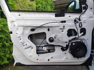

Głośniki. Sc 4
tak, w MIV wchodzą bez problemu - trzeba tylko dokupić dystanse bo fabryczne głośniki są z nimi zintegrowane na stałe - i koniecznie gumową uszczelkę lub piankę między adapter w drzwiach i adapter dokupiony (są 2). Możesz też odnitować fabryczny adapter i kupic podwójny i do niego przyczepić głośnik. dodatkowo kable do cięcia lub adapter głóśnikowy. Polecam na początek (przed wymianą) wyciszenie drzwi - to podstawa.
