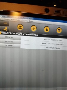

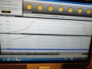

Witam wszystkich użytkowników. Posiadam model auta Renault Fluence 1.5dci 2016rok. Nigdzie na forach nie znalazłem pomocy do mojego błędu. Więc założyłem tutaj konto aby ktoś mógł mi pomóc jeśli wie co jest grane. Tak więc wygląda to tak (poniżej zdjęcie błedu przez program Clip DTC114E12 Zwarcie 12V+ )reszta błędy znikły po wymianie turbosprężarki. Proszę o pomoc co to za bład i jak go naprawić. Następnie też martwi mnie jedna rzecz że podczas sprawdzania podciśnienia na pompie vacum mam tylko 0,7bar. Czy nie powinno być więcej?? Aby Doładowanie było na poziomie zalecanym przez producenta?? Pozdrawiam i dziękuję wszystkim za informację i pomoc, czas poświęcony.
