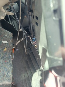

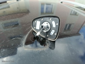

Sądzę, że w podstawie anteny mam wzmacniacz, dochodzą do niego trzy przewody wiodące do złącza znajdującego się za poszyciem tylnego prawego słupka. Na żadnym z tych przewodów nie pojawia się plus w żadnej konfiguracji. Czy jeśli mam wzmacniacz to który przewód powinien go zasilać? A  może nie mam wzmacniacza? To po co trzy kabelki? Ze schematów odczytałem, że wzmacniacz jest tylko gdy w szybie jest antena, a takiej nie mam.
Jak to rozgryźć? Gdybym zasilił antenę, tak na próbę 12V? Ale do którego przewodu podać?
