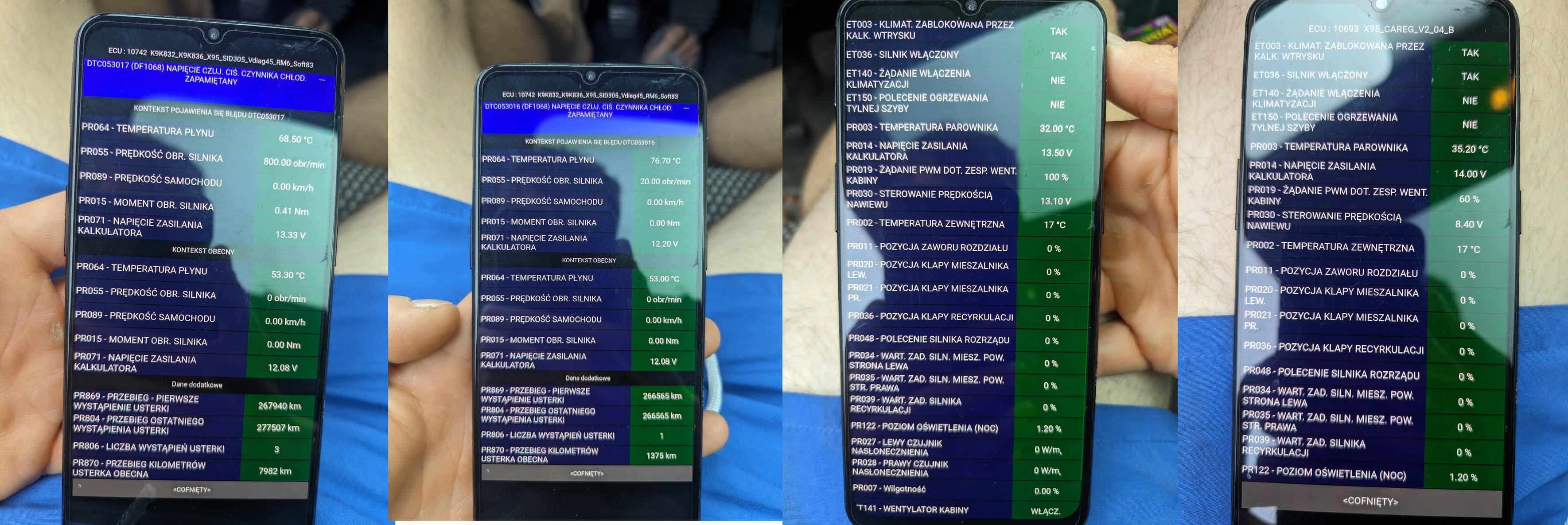

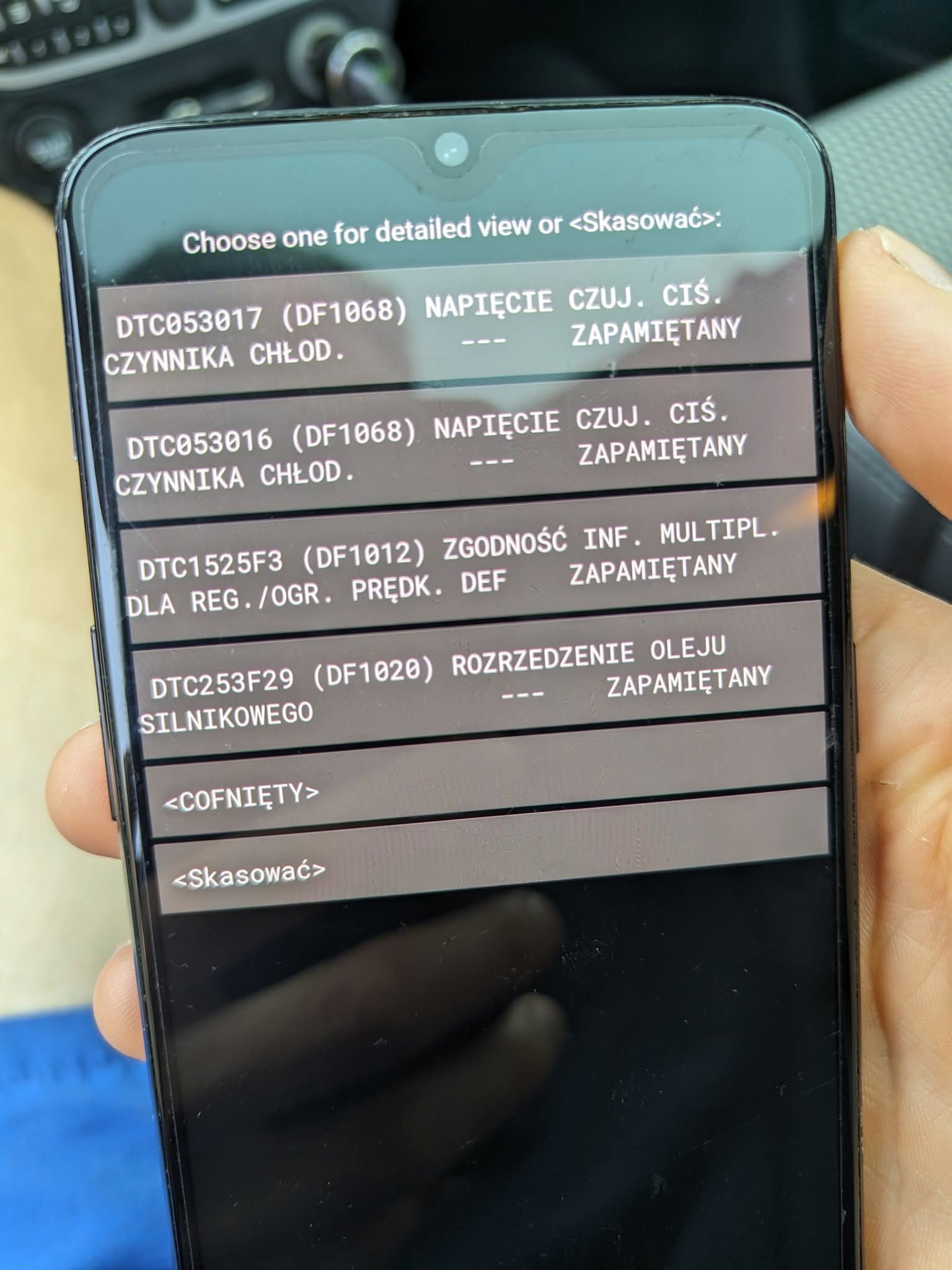

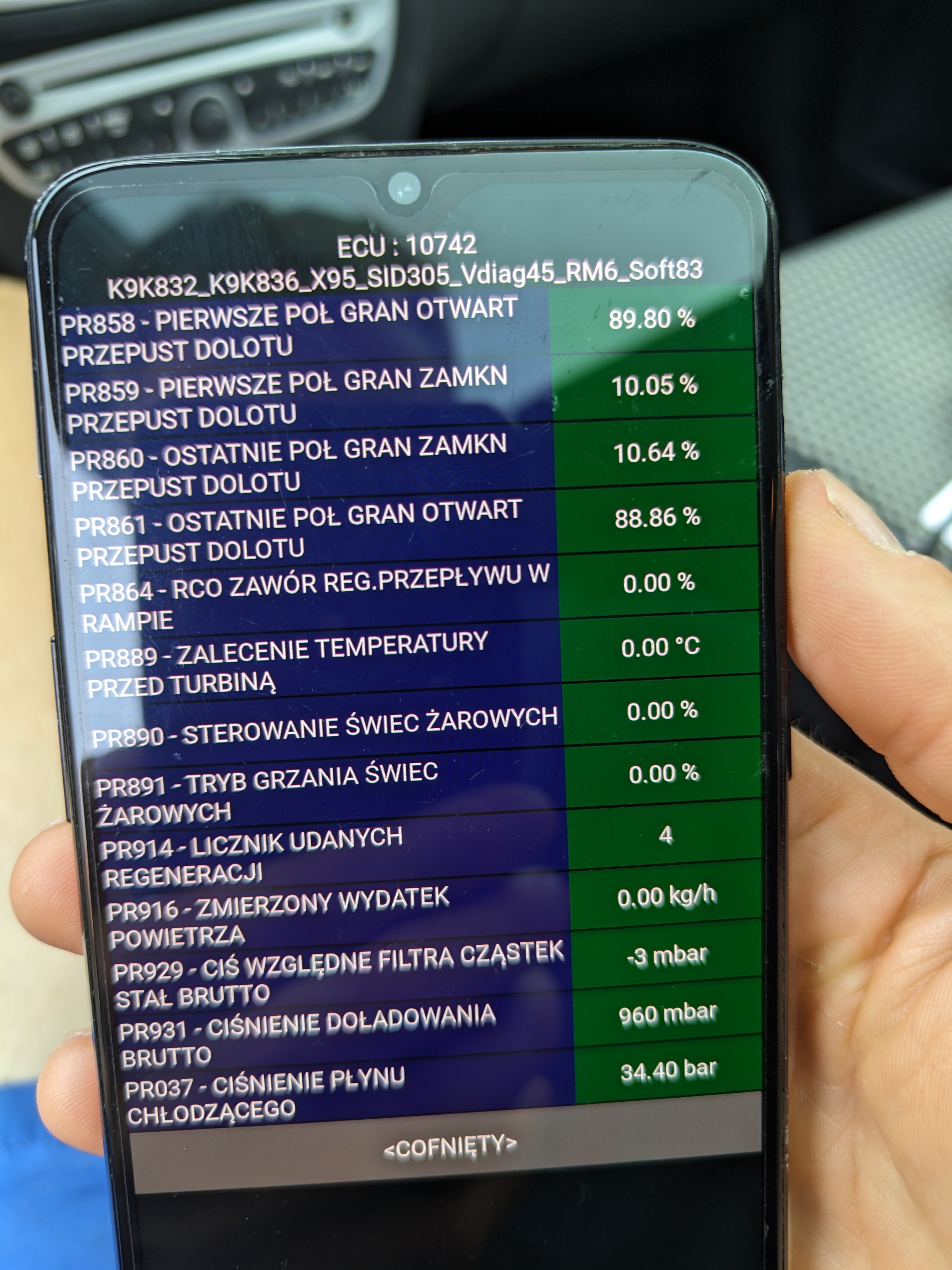

hej, mam problem z klimatyzacją, po nabiciu niestety się nie włącza w pyclip takie informacje; zacząć od wymiany tego czujnika, czy jeszcze wcześniej mogę coś sprawdzić? nie wiedziałem które okienko sfotografować, także wrzuciłem kilka.

Według tego ze zdjęć ,klima musiała się załączyć ,bo masz ciśnienie 34,4bara ,a to wygląda jak by wentylator chłodnicy się nie załączył ,to jedno, drugie błąd zasilania czujnika ciśnienia .A teraz pytanie czy wentylator chłodnicy się załącza po włączeniu klimatyzacji ?

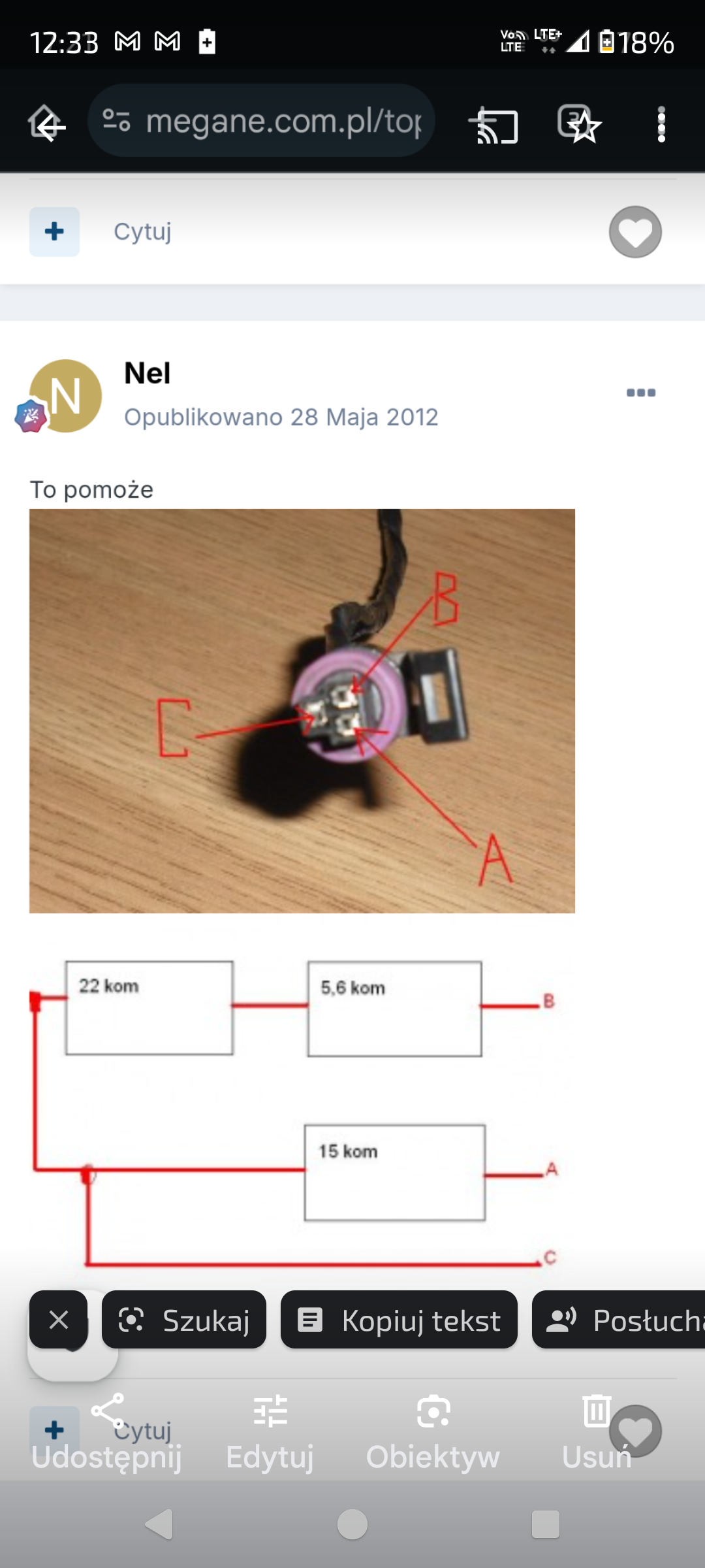

A załączanie klimatyzacji jest zablokowane przez komputer wtrysku,sprawdził bym pierw czujnik ciśnienia , możesz go bez obaw odkręcić ,gaz nie ucieknie ,pod nim jest zaworek .jeżeli to jest taki sam czujnik jak w Megane II ,to można zrobic układ z rezystorów zastępujący czujnik ,na sprawdzenie czy reszta elementów układu jest OK.
Screenshot_20241107-123358.pngtylko z tymi rezystorami uruchamiasz na bardzo krótko ,byś nie rozwalił  układu ciśnieniem !!!
