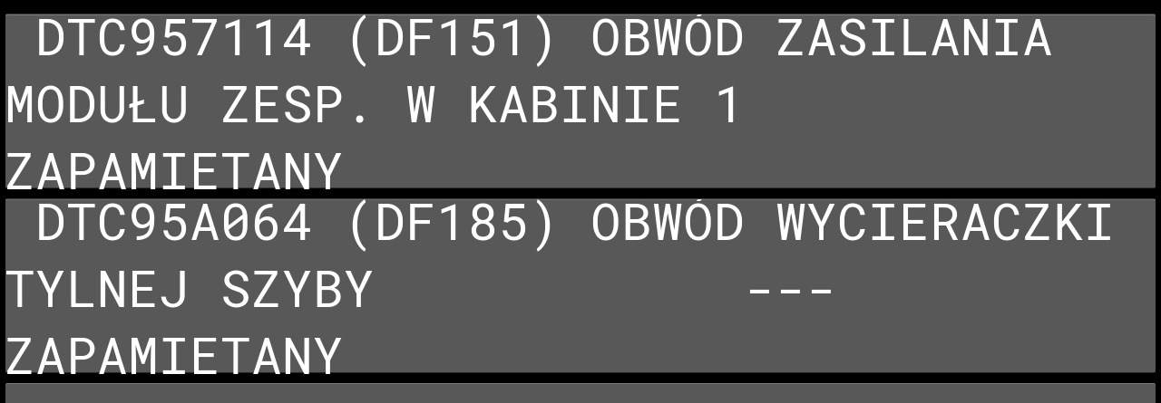

Witam serdecznie,
Przychodzę tutaj z problemem takim, że przestała mi w trakcie jazdy działać tylna wycieraczka oraz tylne światła przeciwmgielne, a później również doszedł brak możliwości otwarcia klapy bagażnika. Zgodnie z sugestiami z internetu przejrzałem przewody w peszlu pod klapą i przemierzyłem ciągłość brązowego przewodu masowego i jest ok. Dodatkowo przemierzyłem napięcie na wtyczce wchodzącej do mechanizmu wycieraczki i mierzyło się 5V, po przesterowaniu manetką napięcie się nie zmieniło. Ponadto na pyclipie jest błąd df151 obwodu zasilania modułu zespolonego w kabinie 1 (zdjęcie) , po przesterowaniu wycieraczek dochodzi analogiczny błąd od nich. Szukam porady, jak mogę jeszcze ugryźć ten temat. Dziękuję z góry za pomoc i pozdrawiam.
