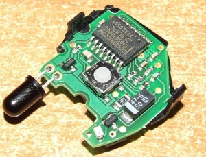

Dodam ze w środku kluczyka pierwsza część numeru jest inna niż w tym co otwieram dobrze auto.
1. Pierwszy kluczyk działa bez zarzutu.
2. Drugi kluczyk puszcza dłużej sygnał czerwoną dioda w kluczyku nie działa.
Jak można sprawdzić czy wysyła dioda IR sygnał. Może jest zepsuty. Jak naprawić taki kluczyk?
Jeśli kupie inny na allegro przełożę wkład z niego to mojego czy doda mi do IMO w samochodzie?

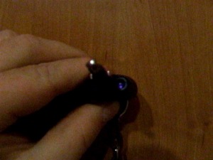

Weź telefon z aparatem, włącz podgląd zdjęcia na żywo (że widzisz z kamerki na ekranie co nagrywa). Skieruj pilot w stronę kamery i sprawdź czy dioda świeci (naciskając oczywiście guziczek). Tak, te kamery łapią podczerwień. Dla pewności spróbuj sobie tak obejrzeć pilota np. z telewizora. Powinieneświdzieć delikatne niebieskie świecenie diodki.
Powinieneś widzieć delikatne niebieskie świecenie diodki.
Super przetestowałem telefonem z aparatem w trybie kamerki.
1. Kluczyk którym otwieram auto świeci na niebiesko, podwójnie wysyła sygnał z kluczyka.
2. Kluczyk dodatkowy nie świeci żadna dioda na niebiesko.
Dzięki SoundWave! Teraz chciałbym wiedzieć co jest zepsute?
Czyżby wymiana diody IR pomogła czy może coś innego sugerujecie?
Jaka kupić jakiś symbol, czy udać się z tym do specjalisty? Czy uda mi sie samemu wymienić diode IR jeśli to wina diody. Czy może problem leży w czym innym?
Czy można gdzieś kupić samą płytkę i zmontować ja w kluczyku dodać do systemu imo w samochodzie i takim sposobem usprawnić 2 kluczyk. Wiem już ze problem leży po stronie płytki w kluczyku. Co mam teraz zrobić, czy istnieje możliwość kupna takiej płytki?
W ASO 500zł za płytkę z tego co na forum wyczytałem i nie ma innej możliwości. Czyżby to była smutna prawda?
