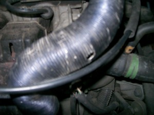

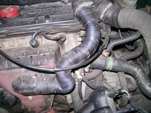

Witam dziś odkryłem na jednej rurze w silniku megane lecz nie znam się i nie wiem czy ma ona wpływ na osiągi lub bezpieczeństwo silnika i ludzi proszę o info czy trzeba to naprawić i jak to się nazywa
Dziękuję
To jest rura, którą doprowadzane jest ciepłe powietrze, jak samochód jest na "ssaniu" (szczególnie przydatne w zimę ;-) ), możesz to zakleić taśma izolacyjną, ale wielkiej tragedii nie ma z tą dziurą.
Nie tyle jak na ssaniu tylko pomaga szybciej podgrzać dolot w zimowe poranki ;-)
Jak jedziesz samochodem to powietrze które owiewa kolektor wydechowy łapane jest przez chwytak powietrza i tłoczone i zasysane jednocześnie do rury dolotu powietrza.
Nie ma to żadnego wpływu na bezpieczeństwo.
Nie wiem jak jest w Megi ale w niektórych autach jest jeszcze termostacik, który zamyka dopływ ciepłego powietrza po rozgrzaniu się dolotu.
