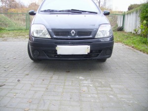

Do Robak .Przebijałem aby więcej "mięska" było bo blaszka cienka a dla pewności po przegwintowaniu ale zgrubnym -Poxipol szary,twardy no i oczywiście odtłuszczenie ekstrakcyjną gwintu na trzpieniu przegubu kulistego oraz powierzchni blachy w otworze i wokół otworu.Poxipolu z umiarem używać .Nie trzeba wiele bo potem brzydko wygląda wypływka i trudno usunąc nadmiar.Poxipol dodatkowo zabezpiecza przed korozją a przecież naruszamy powłokę lakierniczą..Jutro foty innego udoskonalenia.Niestety brudaska bo nie chce mi się na myjnie(50 m od domu)Dobranoc.

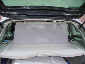

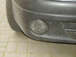

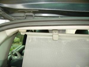

Zamieszczam 2 kolejne "udoskonalenia" .Roletke opisałem uprzednio.Straciłem w zyciu sporo p-mgielnych a to przez kamyczki a to przez zaspy lub krawężniki.Robota brudna przy wymianie i mało przyjemna no i kasa wypływa niepotrzebnie.Oryginalne zaslepki(osłony) by Renault coś mi się nie za bardzo podobały.Cóż robimy: odpalamy Renie i na schrocik! A na nim w jakimś "trupie" 2 sztuki prześlicznych osłon na głośniczki z perforowanej blachy.Trochę rzeźby i po chwili mamy 2 cudne osłonki, co ważne łatwo zdejmowalne i zakładalne.I to by było na tyle.Sorry za fotki ale dziś marna pogoda (światło) a na myjnie mam za daleko.Pozdrawiam
